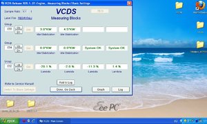

    93 группа дает такие данные:
    2,4 BDW 2005 г 180 000 км

    есть люди которые компетенты по отчету вагкома??!?!

    У вас все в порядке правда цепи подрастянуты но все в пределах нормы, если бы распредвалы вышли из допустимых значений в 94 группе небыло бы статус ОК.

    спасибо за ценую информацию, а по лямдам что скажите?? жор бензы случайное совпадение?

    Надо шнурок подключить, и ошибки смотреть если лямда неисправна то будет ошибка, если ошибок нет то на тапочку меньше нажимать надо.:hi:

    я про скрин 32 группы - там лябда в минус 20 уходит
