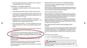

    Вот что говорит мануал по поводу пуска двигателя

  14. радмир

    А можно поподробнее

    Там вроде для дизелей написано или не суть важно в данном случае?
