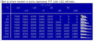

    Дадим. Для начала надо в адаптации пятой группы поднять циферку до 33768. По умолчанию там стоит 32768. Это количество впрыска при запуске. Обороты стартера надо бы посмотреть, т.к. там можно в "нолики" попасть на теплом двигателе. Вот карта впрыска для примера, точно чья не знаю, из сети...

    адаптация хорошо, может и помочь
    а вот с картой версия врятли подойдет, т.к. у него БДГ мотор, там такого косяка с нулями нет

    Может и так. Косяка нет, а двигатели по-прежнему на теплую не заводятся. Мне адаптация помогла, еще полгода на дохлом аккумуляторе проездил. В зиму уже новый поставил. Сегодня точно определил - старый стоял на авто с декабря 2006 года. Девять зим таки...
