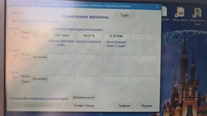

    Толкатель нормальный, недавно поменял. Сейчас заменил все и проблема следуюшая https://www.drive2.ru/l/590683486038296479/?key=NHcAQMBXMAiBdxqS1ijZCAAAMqbCj8XgcDrjkG-6Dn2K-ehYe5g

    #7 Garage.Inc, 7 июн 2021
    цепь неправильно поставил. нашел, чем удивить)
    готов спорить, что оригинальный фиксатор не использовался. и работы производились отнюдь не на основе elsa, но по говноотчетам с дров2, где "специнструмент" в виде арматуры изображен.

    Да, ты прав) я уже нашел в чем проблема) все хорошо теперь
