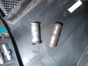

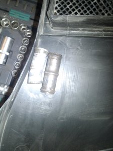

    не нашел для себя информации и решил спросить.. у меня печка плохо греет и знаю что из-за воздуха.. ковырялся в гараже и нашел вот такой нонсос (фото ниже) это соединительные трубки перед печкой. так вот та которая справа она как я понимаю такая и должна быть с рефлением(выход их печки) а та которая слева чувство что колхох корп. она у меня на вход
    и из нее по тихоньку сопливит (мокрые следы) антифриз.. сам воопрос трубки должны быть одинаковые?

    Там нет соединения. На обратке должна стоять шланга со спускником. Убирай утечки и развоздушивай печку. Шланги закажи нормальные.
