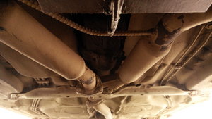

    На данный момент у меня так.

    Ниче себе, еще бы блок фундаментный туда вкорячили. Там и так то вес у банок будь здоров, так еще и арматуру туда повесили.
