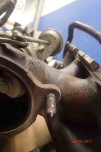

    Турбина издавала трески всё равно.
    А турбинщики говорили, что тряска может быть из-за неё всё-таки

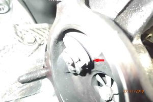

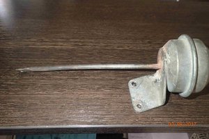

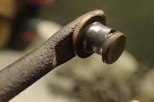

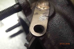

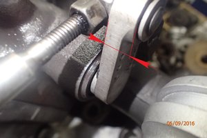

    "Трещит" не турбина ,а тарелка клапана Вестгейта и только из за малой толщины тяги в месте шарнира (банальный износ ) сами турбины очень живучие , за все время работы я встречал только пару случаев и то ,из за критического падения давления масла .

    В продолжении разговора если бы этот доработанный узел на турбокомпрессорах моторов ТРЕТЬЕГО поколения(фото) совместить с регулируемым (по штоку) Вестгейтом Шкоды ,то данный узел при условии своевременной замены масла был бы просто не убиваемым ,даже при жестком чип- тюнинге ..
