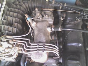

    парни стрекочет не из района форсунок, а в передней части толи головки толи блока- непонятно!
    немного плохо сфоткал,попробую ещё завтра щёлкнуть.

    У вас похоже не тот стрекот, больше на неправильное зажигание похоже:
    У автора:
    И у меня так-же.
