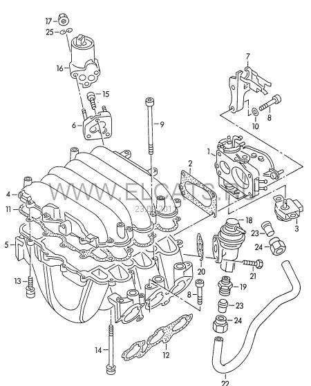

  17. ASheff
    ASheff Заблокирован
    24 окт 2009
    32.815
    A4\B6 1.8TQ AT 04г
    похоже наврал я тебе про выключатели ))
    на AAH наверное все таки стоит один потенциометр..
    под номером 3
    может он виноват, а может вообще что то другое.. сложно сказать
    ЗЫ хотя там могут быть встроенные микровыключатели :D

  19. ASheff
    ASheff Заблокирован
    24 окт 2009
    32.815
    A4\B6 1.8TQ AT 04г
    проверяй всё конечно...
    ЗЫ вот как эта шняга на ДЗ выглядит
    наверняка в ней куча выключателей помимо потенциометра..
