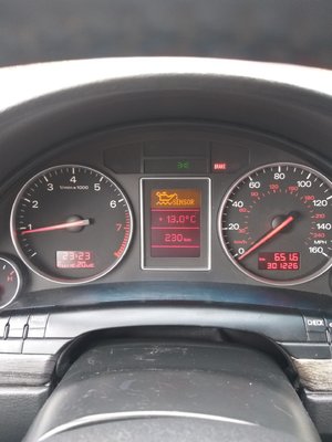

    При тесте исполнителей стрелка стоит на 130, если снять и поставить на 100, то стрелка ложиться ниже нуля, даже одометр закрывает. На заведенной стрелка дергается. При движении врет на 30 км. Моторчик?

    Через шнурок смотрел? Скорость правильно показывает?

    Впервые слышу о такой проблеме… странно..
    Тогда вариантов не много. Либо сам моторчик, либо то, что им управляет - контроллер.

    У меня одно время стрелка температуры жила своей жизнью. Тоже тряслась, и то показывала, то нет. Вылечил прогреванием платы паяльным феном.
