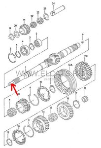

    Недавно поменял весь комплект сцепления в сборе. Комплект LUK. Так вот первое время упомянутого выше стука не было. Сейчас появляется тоже самое. То есть, при выжатом сцеплении никакого стука нет, но если особенно резко бросить педаль, то появляется стук. При замене обратил внимание на выработку на первичном валу КПП, как раз там, где вал входит в подшипник на коленвалу. Сам подшипник рабочий.
    Мысли такие, что первичный вал хоть немного, но люфтит. Поэтому со временем начинает разбивать центральную часть диска сцепления, которая начинает болтаться и появляется стук.
