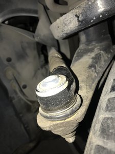

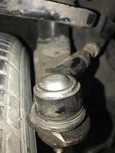

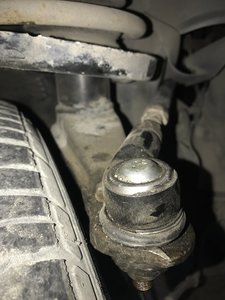

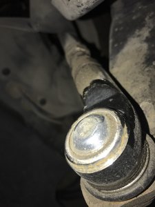

    А подскажи дружище, когда я меня наконечники, ставил правый и левый так же, как они и стояли. У них есть маркировка L левый, R правый. Теперь левый и правый это с каких сторон? Левый с водительской или пассажирской. Взяв старый наконечник, задумался над тем, что он идеи под углом, может изначально перепутали сторонами?
  7. Audi100c4audi
    Audi100c4audi Новичок
    2 июн 2020
    16
    Казахстан
    Я когда менял, ставил сторонами так же, как и стояли. Сейчас взяв старый наконечник, задумался над тем, может действительно стоят наоборот и так как он идёт под углом, может и выворачивает больше положенного. На фотках в интернете смотрю что изгиб наконечника идёт назад, а у меня они стоят изгибом вперед, вот теперь если есть возможность, подскажи, на них есть маркировка L и R так какой с водительской стороны и какой с пассажирской.

    Водительская сторона

    Пассажирская сторона

    Всегда считается сторона по ходу авто, т.е. вперед. Или сидя за рулем. А наконечники стоят не правильно.

    Значит стороны на них размечены так, если смотреть на машину спереди. Завтра буду менять местами.
