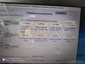

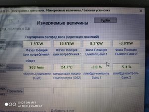

  8. Влад0k
    Влад0k Новичок
    21 дек 2020
    16
    Ульяновская обл.
    По цепям все печально, стук до сих пор. С проводкой разобрался... Стук такой может быть из за грм?
  9. Matvey 190
    Matvey 190 Завсегдатай
    20 ноя 2014
    914
    A6/C6 2.4 BDW multitronic 2006 г.
    Показатели по цепям не из лучших. Возможно цепь болтается
