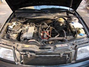

    пеомоему у меня такаяже фишка была... стучит словно трещётка, распред вал и с его частотой вращения стучит... если так то будем беседовать дальше... Я тоже думал что трамблёр стучит, а нихрена, это вакумник 9в нем есть шток который отсасывает из двигла воздух... Я Лечился так.. лазобрал вакумник, продул все форсунки и собрал.. больше нестучало.. волшебстов да и только :dead:

    кароче я незнаю что у тя за двигло.. просто констатирую факт который у меня был лично... я и его решил прочисткой и обыктовенной продувкой клапонов (сеточки) прилогаю фото этого вакумника (его и разбирали, всё заняло 15 минут)

    Словом, Suh, не путай Егорыча: у него 4-цилиндровый дв-ль, в котором твоего вакуумника нет :umnik:
