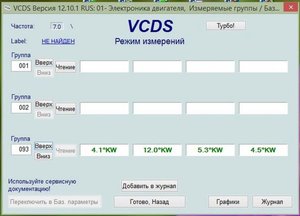

    #11 Fisheer, 28 фев 2014
    Адрес 01: Электроника двигателя (AUK) Label: Не найден
    Контроллер SW: 4F2 910 559 E HW: 4F1 907 559 D
    Компонент: 3.2l V6 FSI 0020
    Ревизия: --H21--- Серийный номер:
    Кодирование: 01050003190F0120
    Мастерская #: WSC 02325 785 00200
    VCID: 2E597F1CB985616E2AD
    Неисправности не найдены.
    Готовность: 0000 0000
    показания 93 группы, не знаю может не туда залез,
      67,5 КБ
      173

    У меня поменьше углы были, в пределах 5-ти гр., только в 3 окне 8,5.
  13. Fisheer

    Так а что с углами то, я не спец в vcds(е)

    Вот по цепям тема: http://www.audi-club.ru/forum/showthread.php?t=254653
    Я не спец, но 12 гр. это уже перебор.

    Что значит перебор? Двигатель с этим "недостатком" работает нормально(так как мне пришлось после возникновения этого стука доехать до дому и поставить в гараж). Кто ни будь даст толковое объяснение что с этим делать, то пишут что задир в цилиндре(но тогда потеря мощности и троение), то, что цепи "вечные" и не растягиваются, то что всё-таки растягиваются, чёт не пойму, цепи менять, блок гильзовать, или ещё что.

    12 гр. это уже перебор - сканировалась на холодном двигателе, соответственно вполне возможно работа на опережение зажигания на непрогретом движке, на холостых оборотах, отсюда и показатели, вопрос в чём, громыхает но работает(не говорю о том что я её завожу каждые полчаса), по мере необходимости для проверки, перед тем как эвакуировать в сервис, кстати кто подскажет приблизительную стоимость этого "гемороя" в автосервисе, я так понимаю от 50 до 100 т/р.
