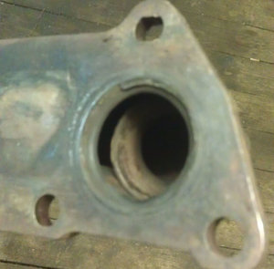

    Нашел причину !!!!:rock:
    Ничего не обнаружив, я принял решение собирать все назад, хотя мысль о том что причина не найдена покоя не давала. Понимая что грохот не пропадет начал собирать. Перед тем как поставить головку сам не знаю зачем я снял с нее выпускной коллектор и повернув его в руках услышал грохот. При осмотре обнаружил, что отвалился внутренний воздуховод 1-го цилиндра (лопнуло по кругу рядом со сваркой). Эта трубка гремела внутри в такт выхлопу, соответственно при отключении свечи первого цилиндра грохот пропадал в связи с отсутствием выхлопа, причем на слух очень на шатунный стук похоже было. Как мне на ум пришло отвернуть коллектор сам не знаю, но если бы я этого не сделал, причина стука была бы поставлена на место. Так что теперь мой мотор опять шепчет:thumbup::thumbup::thumbup:

    коллектор не варил? заменил надеюсь? хорошо, что в турбину от него ничего не улетело

    Если бы я сам не делал, этот автомобиль давно был бы продан.
    Коллектор естественно заменил., а немцы всеж немцы, могли бы чугун экраном закрыть, но их инженерам видней, хорошие машины делают. Пока я неспеша разбирался со своим движком, ездил на Гранд Витаре 2000 года. Машина неплохая, в хорошем состоянии, простая как уазик, короче месяц на ней я гонял. Позавчера сев в свой Урлик получил такой кайф-не передать словами, как в первый раз сел в него, Космос!!! Так что пока буду дальше на нем гонять, классные у нас машинки:thumbup::thumbup::thumbup:
