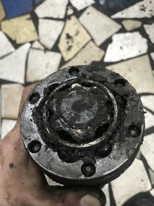

    Всем привет, ребят. Может полтергейст был у кого такой. Машина 80 1992г 2.0 (abt) на палке, металический стук в подвеске спереди по ровной дороге, меняющийся от скорости, сцепление выжимаешь, стук проходит, особо отчетливо слышен при ускорении, после 50 км/ч, так же, когда резко бросаешь педаль газа, стучит. По подвески поменяно всё кроме ступичных и шрусов.
    И вообще кажется что слишком резко дергает Авто, после сброса газа на передаче.
    Присутствует вибрация. Но это скорее от кривых колёс. Мыслей то осталось не особо много, может кто свежака в голову накидает)

    ШРУСы смотри.

    Бывает, болты внутренних ШРУСов откручиваются.

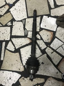

    Болты закручены, рычаги целые. Остаются только внутренние шрусы, пока не разберу не пойму.

    Шрус заменил, прошла вибрация и стук. На подходе второй внутренний.
