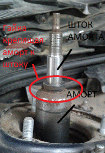

    Должна быть гайка...которая крепит амортизатор к стойке( на рис. обозначена красным)
    Тьфу...ошибка...не к штоку а к СТОЙКЕ[​IMG]

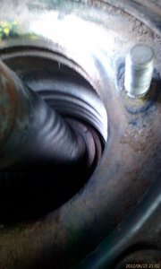

    То что на рисунке обозначено шток аморта и аморт - это все шток (одно целое). Когда я опору открутил, он выполз вверх тихонько. Гайку, которая держит аморт в стойке видно на 4 рисунке.

    На первом рисунке видно, что эта деталь целая, на втором видно гайку немного (в глубине)
