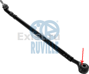

    Очень похоже на "конец" сайлентблока рулевой тяги(см.фото)Недавно была та же проблема.Решается заменой р/тяги.
