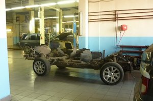

    У нас сейчас стоит один "располовинянный" в ремонте. Для того чтобы снять двиг. в них нужно снимать кузов с рамы (прикольное зрелище). ))
    Бюджет ~200 по работе пока вылезает, запчасти готовься ждать около месяца, их еще где-то на 100 будет (без блока, там один к-кт прокладок под 20тыс. стоит), правда у нас он бензиновый, с дизелем не сталкивался, но думаю бюджет по работе примерено такой-же, по запчастям "как повезет"

    зы на Диско 4 для замены турбины на 3.0д надо тоже снимать кузов с рамы.

    Вот такой болид получается на время ремонта :D
