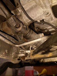

    Появился стук в рулевой колонке . При повороте на маленькой скорости есть небольшой стук ,но не всегда он появляется. Лазил под машину шатал вал рулевой и выявил стук где вал входит в рулевую рейку. Червячный узел вроде называется, фото прилагаю. Думал крестовины но нет они в хорошем состоянии а стук идёт именно изнутри червячного узла . И ещё вчера сидел в авто и регулировал руль по высоте и заметил что такой же стук появляется если руль поднимать и опускать . Можно ли подтянуть это или только менять?
