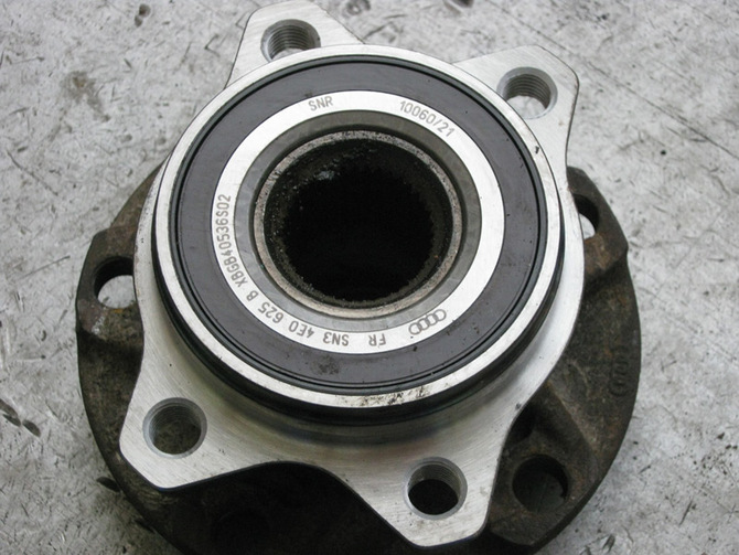

    ступица в сборе
    подшипник, он же часть узла ступицы
    схема, позиция №33

    Вы ошибаетесь, как раз таки в оригинале идут SNR
    можете ещё тут глянуть https://www.drive2.ru/l/726278/
