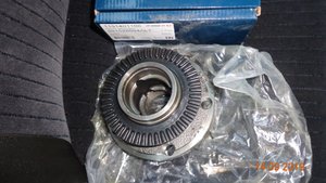

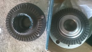

  4. sva
    sva Участник форума
    9 апр 2006
    201
    AUDI-100 2.3 AAR
    Две ступицы: Левая родная, Правая JP 1151401100

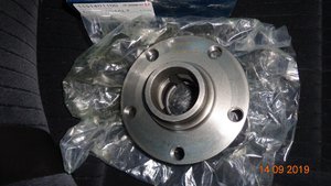

  16. Meow
    Meow Живу я здесь
    4 мар 2015
    1.197
    100/C4 2.3 AAR
    да я вот осенью ставил нуждающемуся товарищу....
