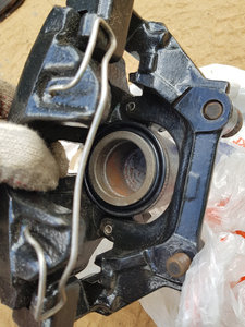

    Здравствуйте, бывают такие передние суппорта для VAGов, годов 2000 как - ATE 57
    Под диск 288x25 - 5/112.
    Так вот, возможно ли их установить на ауди 80 б4 оставаясь на 4/108 ? По креплениям встанут ли?
    Какой диск при этом можно использовать, пойдёт ли 280х22 или 276х25?
    Очень интересно. Может кто что знает?
    Фото для примера.

    А смысл переделки, ради цифр 57? При этом ставить суппорта от 288, но диск все равно 280? Бред! Если у вас 256х22, меняете скобу под 280 диск, и не мучаете голову. Ведь эффективность тормазов не только от размера поршня зависит, но так же и насколько суппорт удален от центра, т.е размер диска.
