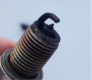

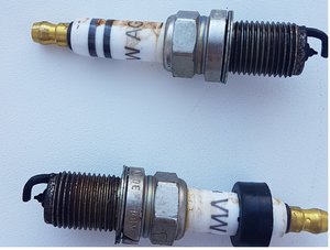

    После крутого спуска когда движок "помогает" тормозить, стала дергаться при наборе скорости
    на след. день, после таких конвульсий загорелась EPC и стала жутко дергаться.
    вытащил свечи
    черные ужас.
    до этого пал смертью аккум, ну и собственно 3 дня мучался с ним пока не купил новый, сначала зарядил вроде поехал, потом он умер на мойке потом на работе, и все время крутил сначала бестолку еле-еле, потом прикуривал авто.
    Вобщем свечи пали мож из-за него или чтото серьезное со смесью?
    потому как после замены свечей все работает отлично, но вот с выхлопных идет "тёмный" нагар.
    на снегу остаются черные пятня прям, раньше такого не было.

    Они не пали, это безрезисторные свечи, и у них впереди ресурс ещё на тыс. 70 пробега.

    3.498
    Надо диагностику делать.
    Быстрей всего лямбды пали.

    Одного вы пока не понимаете, что только из-за неактивных лямбд в не будет чёрных свечей в нормальном моторе.

    из за чего они могли так почернеть? не хочется повторения истории.
    Завтра поездка на 1200 км по приезду хочу выкрутить посмотреть что с новыми стало.
    Ну шнурком понятно что проблему не устранить им просто думал покапать причины...
    если есть идеи от чего такое могло случится то только буду рад их услышать, чтоб так сказать предупредить более сложные проблемы с мотором )
