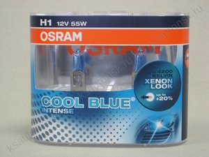

    Вот хорошие лампы за разумные деньги: 64150CBI-HCB - Бокс (64150CBI - 1шт/картон. коробка ,64150CBI-01B - 1шт/блистер, 64150CBI-02B - 2шт/блистер)

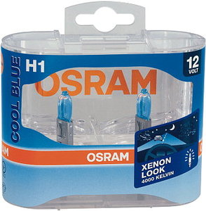

    Пробовал ставить те что на фото, Кулл Блю... выкинул на следующий день, это не свет, а пародия какая-то:(. Голубой оттенок - вообще ужас, на мокрой дороге- караул!!! ИМХО.

    Именно Intense?
    Не путать с Cool Blue...:umnik:

    Не такие... Именно Кул Блю ставил.
    Вообще не люблю голубой свет, глаза раздражает и не видно ни фига. По мне либо чисто белый, либо с желтым оттенком. ИМХО.
