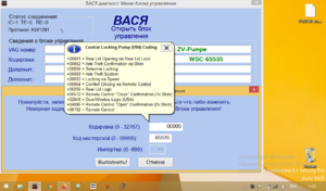

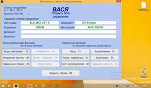

    В моей не определяется, а у приятеля 97 год вот так (35-й блок ЦЗ, он есть в списке поиска для С4)
    Смотрели буквально сегодня, определился с выключенным зажиганием.

    А, этот... Понятно.
