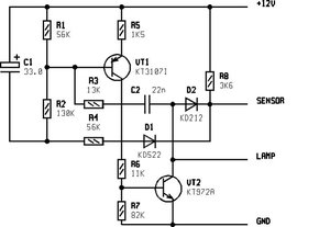

    a669pnm Guest
    вот схема
    Взято из какой-то конференции..

    Блин геморой!
    Геморой с этой схемой ничего по проще типа готового реле нет? вот я видел года два назад специальные реле продавали для света как в мерсах. не купил тогда копейки стояла 6 баксов. а вот сейчас ищу и не могу найти!

    Ну что то типа того я и делал, только с полевиком на выходе.
    В принципе R3, C2, D2, R8 можно из этой схемы убрать , на работе не сильно скажется.

    Вопщем, как выяснилось ничего я не рублю в электронике, но схему я собрал....только она не работает...:laugh: пол дня проипался.....
    Т.е. она работает, только свет как загорался так и загорается... и тухнет также... никакой плавности.
    Значит у меня такой вопрос... что такое полевик?... может я не правильно ее подключил... и могло ли ченить сгореть если я не так ее подключал....???:confused:

    Попробуй поменять конденсатор С1 на меньший или больший, и ещё если лампа будет больше 8w, то ничего не получается (свет загорается и гаснет как обычно-не плавно, у меня было так) :umnik:

    да лампочка маленькая... бесцокольная.....
    МОжет я кондер не той стороной впаял.....

    Полевик - полевой транзистор. ...подключил может и не правильно об этом трудно судить... если тухнет и зажигается то вряд ли что то сгорело...
