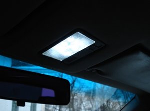

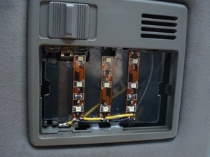

    Купил 20см светодиодной ленты негерметизированной белой.
    Притащил домой плафоны и разглядел что там и как устроено.

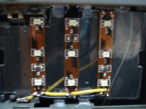

    Вырезал из пластиковой кассетной коробочки пластину, чтобы она свободно вписалась туда куда нада.Порезал светодиодную ленту на части по три светодиода(5см)и вклеил их предварительно примерив как все будет смотреться.
    данной переделкой очень доволен!в принципе можно было купить светодиодные лампочки в цоколе,но так пучок света получается более ярче и шире,да и приятно когда сделано своими руками.

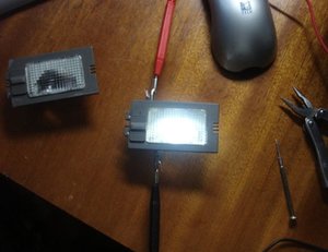

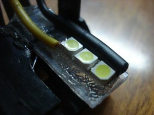

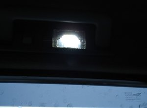

    так же и поменял освещение в светильниках пассажиров.
    но тут конечно пришлось поковырятьсяс расположением диодов этих маленьких светильниках-пришлось из ленты с smd выпаивать диоды и спаять их вряд по три штуки.Выпаять это одно!а вот припаять их в цепочку по три диода-это …(мату в хате немеренно было), но всё получилось к моему удивлению.

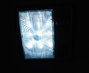

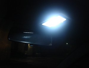

    Как светит?
    А я шнивский плафон врезла 4 сегмента по 3 светодиода.

    Светит отлично!аж стало приятно включать плафон по каждому поводу:)
