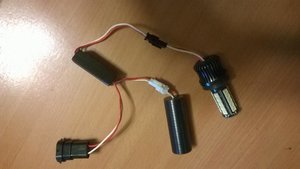

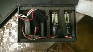

    Всем добрый вечер! Парни не ругайте сильно, в поиске нашел похожую тему но не то. Вообщем проблема такая Купил светодиоды с обманками в туманки поставил и получил ошибки. Пробовал менять местами и все бестолку. Как обмануть компьютер?

    Парни спасибо! Но все же хотелось бы разобраться, почему с обманкой выдаёт ошибки? А по поводу освещенности - светодиоды лучше галогенки светят, проверено.

    потому что обманки не той системы...

    Нужно те у которых сопротивление обманки будет ровной сопротивлению галогенки. Что в принципе не возможно, да и при равных использование светодиодов становится не оправданным, да и светят светодиоды в никуда.

    БК смотрит целостность лампы по замкнутости цепи. Если ошибка есть - то значит параметр сопротивления неверен. Он больше наминального порога и БК думает что это обрыв.

    А если я поставлю дополнительное сопротивление на 25 Вт или лучше 50 , а сопротивление которое есть убрать?
