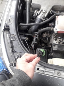

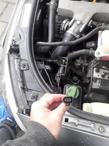

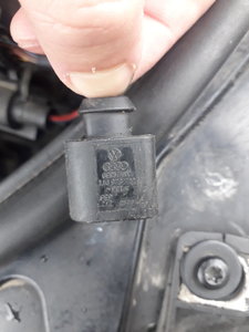

  11. Віктор Кривцун
    1 сен 2018
    1
    Украина
    Излишняя фишка. Кто знает куда ее воткнуть? 1.8 T BFB
  12. sanya-1
    sanya-1 Старожил
    15 дек 2003
    14.534
    Термостат, датчик температуры, датчик давления.. Ошибки какие по мотору?
  13. sanya-1
    sanya-1 Старожил
    15 дек 2003
    14.534
    Все, вижу..))) Вакуумный насос!)
