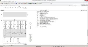

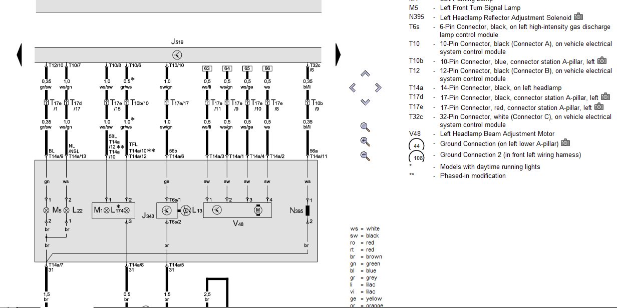

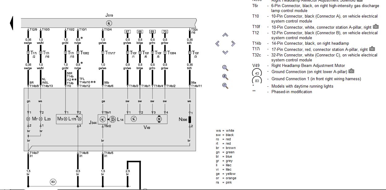

    Народ помогите пожалуйста картинками из ЕТКи. нужны схемы фар (правой и левой ) биксенон не адаптивные с распиновкой , машина дорестайл кузов 4F. Етку ставить сам пробовал - безрезультатно пока. Очень нужны схемы.

  7. fedor126
    fedor126 Живу я здесь
    31 июл 2013
    1.809
    4FC6 BPP 2008
    Держи :hi:

    Спасибо! а можно картинки с меньшим сжатием (большего размера), а то плохо видно даже на распечатанном. и правую пожалуйста, а то 2 левых не айс))

    Вообще то тебе всё правильно сбросили - левую и правую , здесь всё айс ...
    Ну если не видно смотри здесь , если надо ...
    Для увеличения щёлкни мышкой 1 раз .

    Спасибо всё видно!
