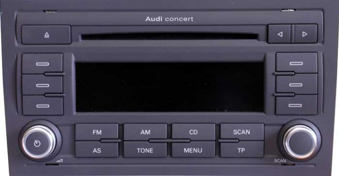

    в общем ищУ! принципиальную схему)))
    нужно что то решать с радио.. поменял симфрнию2 (касета+6CD) на этот мафон.. антенны через переходники... все без колхоза.. НО не работает нормально...в инженерном меню говорит что антенна 2 OFF...

    кто шарит.. помогите разобраться...
    стояла симфония вторая...
    по схеме.. как я понимаю.. у нее один выход антенны с фантомом питания, второй - без.
    поставил концерт (2 дин) от Б7, тот что с 1 cd, и MP3
    он имеет 2 гнезда fakra
    вот таких...
    схему магнитолы найти не могу.. поделитесь у кого есть...
    но нашел схему от audi chorus (тот что от В8 кузова)
    она имеет такие же разъемы.. 2 fakra (и тоже белые)
    у нее на схеме... вроде бы... ОБА вывода на антенну.. и оба с фантомом....
    рискну предположить.. что в концерте.. от В7.. тож оба вывода с фантомами...
    а так как у меня штатно стояла магнитола (соответственно и усилитель на заднем стекле) с одним фантомом... то:
    1. качество приема плавает...
    2. в инжинерке.. антенна 2 = OFF
    какой выход?
    1. менять усь? это необоснованно дорого.. если новый..
    2. убрать питание на одном из выходов из мафона...? (судя по схеме там еще есть никий "PWR_Phantom_1_diag" и "PWR_Phantom_2_diag", и если убрать питание то возможно мозги подумают что антенна не работает и даст команду "ведем прием в "аварийном" режиме")))))
    3. убрать питание с обеих разовьем... взять его в другом месте, пустить на имеющийся усилок (по штатной проводке), с усилка взять готовый сигнал (по штатной проводке) и пустить его на ОБА входа в магнитоле.
    может есть кто с авто.. Б7, седан со штатной головой с завода.. если знаете какой у вас усилок (номер) - это вообще супер. если не знаете можно вин в ЛС.
    у меня усилок 8E5035225B (новый номер 8E5 035 225 P)
    в общем голова уже кипит...
    прочел много чего.. отчетов по установке.. всякой фигни.. многие забивают на радио... мол типа приемник хуже.. думаю дело не в приемнике..
    кому интересно.. или просто разбирается))
    нужны мысли.. опыт.. и прочее
