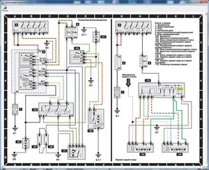

    Вопрос:
    Какие провода куда подключить? По схемам смотрел, но что-то не совпадает. Может у кого-то есть разём, и можна интуитивно просмотреть какой провод от Блока управления идет на зеркало (был бы очень признателен :nod::beer:). Фото всего добра снизу :spy:

    Кнопка управления зеркал < - > Зеркало
    1 < - > 9 оба зеркала
    3 < - > 10 водительское зеркало
    4 < - > 8 водительское зеркало
    6 < - > 10 пассажирское зеркало
    7 < - > 8 пассажирское зеркало
    На кнопке управления зеркал №2 это +12В для подсветки, №5 масса
    На зеркале/ах №4 +12В для обогрева, №2 масса

    Вот схемка вроде всё понятно:shock:

    Вот по этой схеме понятно. А то в нете нарыл схему, так там цыфры не соответствовали Кнопке регулятора. Думал может кнопка у Audi 100/A6 была другая.
    Dim4ik спасибо, по схема выше тоже разобрался.
    +12В на подогрев я так понял лучше с кнопки тянуть (что на обогрев)?
    З.Ы. Никто не вкурсе, в Exist разёмы к зеркалу и Блоку регулировки новые найти возможно? Нигде не могу номера найти.

    Проложил проводку, в подключении уперся в реле с позицией 5 на схеме, что в посте #4. Кто подскажет номер этого реле?
    Возможно просто подключить провод на +12 от зажигания?
    Да и кто пояснит работу кнопки обогрева заднего стекла? +12 от нее идут на прямую на обогрев стекла? Или еще на доп.реле? Я так понимаю в кнопке реализирован таймер отключения обогрева, что б постоянно не работал?
    +12 для обогрева зеркал с этого провода кнопки взять можно? Или лучше через разгрузочное реле пустить?

    нужно, т.к. мощность зеркал по сравнению с задним стеклом маленькая, в штатной схеме именно так.

    Кнопку обогрева заднего стекла с таймером отключения на 10 мин ставили уже на А6/4А, но по цоколевке она подходит на сотку один-в-один (хотя она более длинная по размеру в глубину), можно запросто ставить. Мало того, там в ней уже какая-то релюшка стоит, так как слышно, что щелкает, если играться, вытащив на проводах.
    В общем, к выходному проводу можно запросто запараллелиться на обогрев зеркал, я так и сделал у себя. 10 минут вполне хватает.
