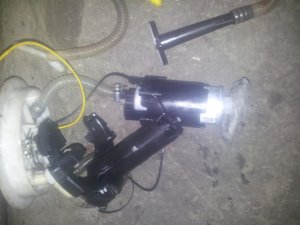

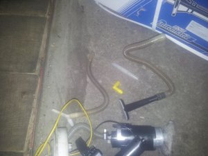

    Всем привет!
    Наступила пора переделывать результат трудов "горе-тюнеров"(
    Машина: A6C5 AKE Quattro, АКП, дорестайл.
    кратко: эти кретины выдрали какую-то трубку с Y-образным тройником и тупо подключили подачу на тнвд к выходу электронасоса в баке.

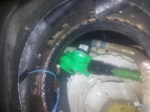

    Вопрос. что за зеленое "распределительное устройство" в баке? К нему или от него подходят 3 или 4 трубки. Две зеленых и одна прозрачная. Еще один выход у меня пустой. Что мне нужно для восстановления подключения "как надо"?
    Далее на фото показано все, что было в баке или в салоне, возможно, что-то лишнее (желтый уголок?).
    Насос, как понимаю, не родной. И так и так думал какие трубки куда должны идти. Додумал только, что прозрачный шланг с "грибом" это на подачу в тнвд идет. куда идет прозрачная трубка от "распределительного устройства не понял, видимо на вход насоса? Что должно идти от выхода насоса и куда?
    Может стоит сразу делать систему подкачки ТНВД? Что и как для этого подключать?
    Помогите, очень хочется, чтобы машинка поехала)

    Вот несколько файликов из ELSA по кишкам в баке. Думаю разберешся что - куда.

    На картинках не совсем все показано.
    Но вроде верно, что прозрачная трубка с пластиковым грибом это для забора тнвд?
    Насос так и должен быть с сетчатым фильтром? Второй выход от Y-образного тройника просто сливает в стакан, где заборник тнвд? Что должно идти от свободного выхода распределителя и куда (фото 1 выход вверх)?
    Спасибо за картинки)

    собрал, вроде все работает.
    sl1220, спасибо за файлы)))
