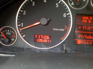

    Есть ли в природе электрическая схема приборки моего авто? На индикаторе времени и даты не горят символы дня, см.фото.Вроде мелочь, но хочется сделать. Прибору снял,снял и индикатор,протер площадки под него на плате стеркой, протер резинки,всё поставил, -дефект остался. Плата многослойная, не вижу на какой вывод процессора идет проводник.
    или это дохлое дело-схему искать?:shock:

    Известная тема, ищи дисплей часов от европейца и ставь:nod:.

    А что, в европейце дата не выводится? Так её и здесь можно выключить в меню,будет только время показывать.

    Такая фигня с индикацией даты и часов случается на америкосе после перекодировки приборки на км и литры с миль и галлонов. Попробуй для опыта восстанови американскую кодировку и если дисплей часов-даты будет выдавать адекватные цифирки, то просто поменяй эту стекляшку на европейскую и будет тебе счастье с полной индикацией даты и времени.

    Вот теперь дошло!!!
    Ок! Буду искать!:drunk2:
