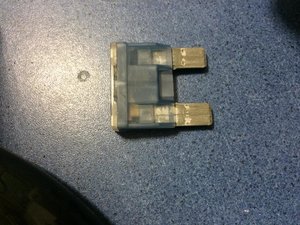

    аскивал там пластмасса мутная плохо видно

  13. Мазаи
    Мазаи Старожил
    13 окт 2013
    5.477
    A8/D2 2,5 TDI AFB
    Точно? :shuffle:
  14. Мазаи
    Мазаи Старожил
    13 окт 2013
    5.477
    A8/D2 2,5 TDI AFB
    В темноте наощупь незаметно. Проверено. :laugh:
