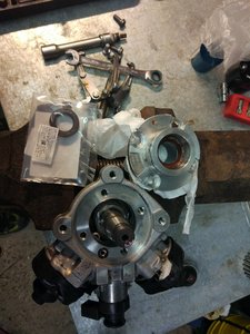

  4. KAFT
    KAFT Новичок
    6 ноя 2012
    37
    Q7 3.0D 2009
    К сожалению номер, выложенный одноклубником ранне, оказался неверным (((
    F 00R 0P0 253- этот сальник меньше, не подходит на данный насос.
    В общем продолжаю поиск правильного сальника...
    Ещё выяснил, что есть проблема с резинкой, которая надевается на крышку штока, обозначил на фото. Она тоже подтравливает.
    Не теряю надежды, что кто то подскажет номера этих двух деталей ))

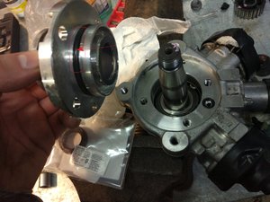

    с очередной попытки попал в размер сальника, вот его номер 1 460 285 006.
    Сальник поменял, резинку крышки нашёл похожую, но ставить не стал, перевернул старую, собрал ТНВД, течи нет.
    Цена вопроса 200 р (двести рублей).
    К сожалению, проблемы с плохим запуском после стоянки -это не исправило, буду искать дальше ((

    Я снимал.
    Так как не было под рукой втулки подходящего размера, что бы запрессовать новый сальник, шкив ТНВД мешался.
    снять ТНВД - по времени 30-40 минут. Потом снимаешь крышку шкива ТНВД. Она на 4 винтах, далее стягиваешь её со шкива
