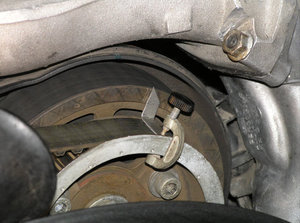

    Сместить отвинченную шестерню по отношению к шестерне распредвала. Можно вот так приспособиться - легче угадать. Ремень можно не отпускать, хотя это и не по правилам.

    Я прежде крутить шестерню, гвоздиком или длинным саморезом делаю метку и тупым простой отверткой постукиваю по зубам (отвертку ставлю в глубь между зубами),
