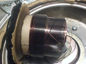

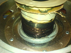

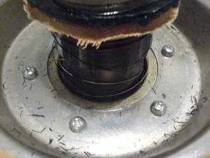

    Вскрыл их вчера и выяснил, что проблема в качестве этих сабов :unhappy:

    Audiobahn AlUM12N

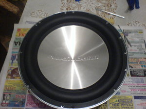

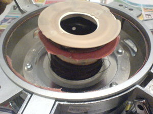

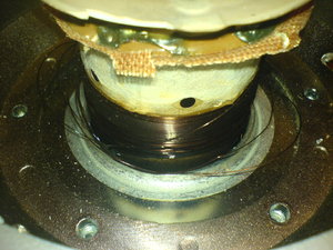

    И второй 12" саб Audiobahn

    На обоих сабах витки звуковой катушки, намотанные на картон,просто сползли со всеми вытекающими от сюда последствиями.

    Ты их просто пережег, поэтому они и сползли :nod:
