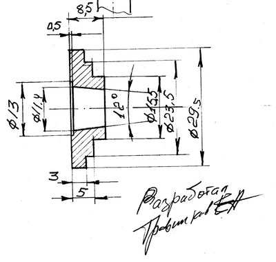

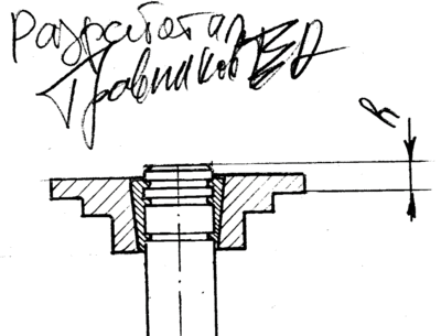

    Заказать у токаря новые, доработанные, по чертежам от Травникова, получиться недорого - плюсом увеличенная клапанная щель. Подробнее о плюсах доработки можно в сети, на ютубе найти, "Травников, доработка ГБЦ"

    Спасибо, нашёл от В3, одинаковые, вспомнил что в соседней деревне менял двс на 80 ке.
