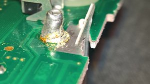

    Подключить ваг диагност (Вася) и провести диагностику панели. Если также будет не одекватно вести себя то разбирать и пропаивать на плате все пайконтакты. Я свою разбирал для замены дисплея и нашёл вот такой косяк WP_20171014_11_35_50_Pro.jpg хотя глюков не было.
