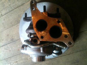

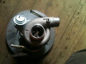

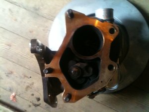

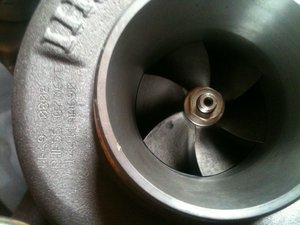

    вот 49 со встроенным гейтом
    раскажу вот ещё что , на импрезах сти японского рынка с синглом стояли непростые поршня , ничем не уступающие тюнинг ковке , на твинскролах же стояли обычные вэрэиксовые поршня . вот так вот , а ипашило мама не горюй !
