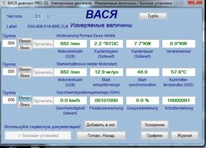

    Думаю из-за этой ошибки (012295 - Датчик положения распредвала) проблемы с заводкой. А что по синхронизации? группа 4 4е окно

    Завтра попробую завести посмотрю что в группе 4

    теперь хочу увидеть синхронизация какая у тебя в 4й группе

    На сколько я понимаю в 4 группе того , что надо нет.
    Вот ссылка на другие скрины https://yadi.sk/d/NzjYE2_V0GWnhA

    Глянул, синхронизация прям четко в нуле, да и по остальным группам ни чего плохого нет, единственное это расходомер воздуха группа 3 2е окно 370 показатель большой. У меня было 290 примерно, там даже Вася даёт подсказку при нажатии на этот показатель какой должен быть. А по датчику ошибка так и висит, даже после удаления её?

    по 23 группе ещё инфу напиши, а то на фото ты ее пропустил
