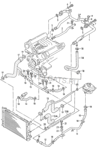

  18. JohnWorker
    JohnWorker Новичок
    23 мар 2016
    56
    Audi 80 2.6 ABC
    В 80-х с 2.6 и кондеем точно нет никаких кранов и заслонок в системе охлаждения. Там все на серво и вакуумных приводах воздушных заслонок климат-контроля.

  19. XXxSheFFxXX
    XXxSheFFxXX Старожил
    27 янв 2007
    6.089
    Audi 100/45 2.6ABC
    Для начала сделать опресовку системы, скорее всего будет видно, откуда потечёт. А по фото- у меня так помпа текла.
