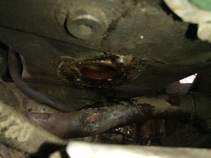

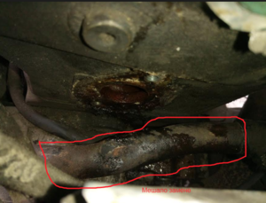

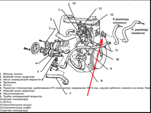

    Здравствуйте. Прошу помощи, может у кого была такая проблема -машина B3 1.6 бенз
    На задней стороне мотора возле входа путрубка ОЖ есть борт с шайбой, из под него начал сочиться антифриз, уже открутил зачисли и назад поставил - не помогло, на схеме обозначен, у меня вроде выше, но суть ясна...не могу понять в чем дело, может герметика добавить...

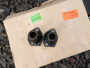

    Все купил новый фланец, пока пластиковый, кольцотв комплекте есть, еще и герметик прикупил, до выходных поездим а там поменяю

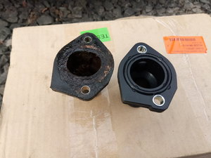

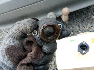

    Ребята все спасибо за советы. Вчера все таки решился на замену. Дело заняло около 2 часов. Открутил расширительный бак, слил оттуда антифриз, потом нижний шланг с бака и еще с него (всего коло 3 л) что бы уровень упал. Снял аккумулятор, там под ним есть отверствие и с него проще залезь. Но у меня была задержка со вторым болтом, очень трудно достать, пришлось крышку трамблера снять и только ключиком на 10 откручивать по по 2 мм. Ну на фото видно состояние резинки, новый и старый, вопщем зачистил ножем акуратно, потом нож. бумагой, и все - в обратном порядке, наживить болт нижний только очень трудно.
    Залил антифриз, выгнал воздух из системы (краника нет, по этому все через патрубки)
    Еще очень мешала трубка, она по сути упирается в фланец.
