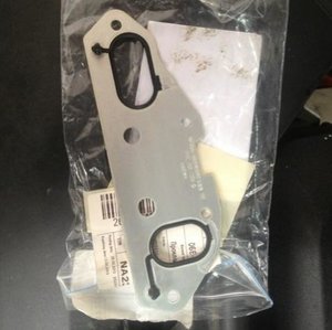

    Тоже подтекало из под маслянного радиатора. Поменял прокладку и все ок!

    Меняй прокладку,а то может и в масло потечь (был случай на форуме)
    У меня с под этой прокладки масло потекло,уже купил ее 500р стоит,при замене масла поменяю

    Как антифриз может потечь из-под радиатора? Это же не масло. У Вас же даже на прокладке 2 отверстия - входное и выпускное под масло. Антифриз в отдельном закрытом контуре. Или я чего-то не понимаю?

    Согласен, я тоже менял все прокладка на движке, течь была, это именно с него. У меня антифриз тек в салон, менял сальники на радиаторе в салоне. Все тип топ

    Через эту прокладку антифриз не бежит только масло!!! Смотри внимательнее пластиковые патрубки подходящие к охладителю масла может где трещина а антифриз на охладитель капает!
