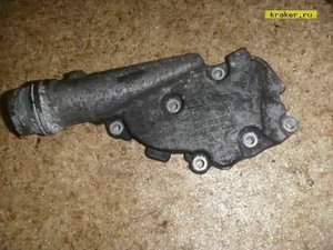

    Всем привет. Всем здоровья счастья в новом году.
    Ребят если кто сталкивался с такой фигней. Потек антифриз с пластикового патрубка который прикручивается шестью болтами где то около паразитирующего ролика. Можно ли его снять и поменять прокладку не выставляя перед в сервисное положение и еще если сливать антифриз то потом заливать его через бачек без проблем?

    Большое спасибо. Очень хорошие фотки. А антифриз потом просто долили и все?

    ALIXANDRO,
    Это не мой фотоотчёт.
    После сборки заливаете через бачок новую жидкость. Далее выставляете уровень / запускаете двигатель / прогреваете немного / вновь проверяете уровень / доливаете если понадобится и всё.
