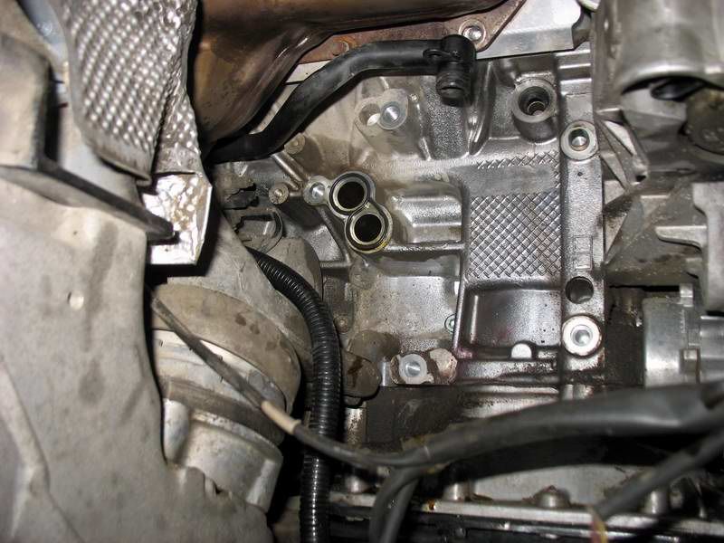

    Всем привет. Такая проблема, владею ауди а8 2004 г/в, начал подтекать антифриз, лужа образовывается с правой стороны, заглянул под машину и увидел мокрые провода возле генератора. Что это может быть?
  2. Bla©k
    Bla©k Модератор
    9 июл 2010
    11.348
    A8Q

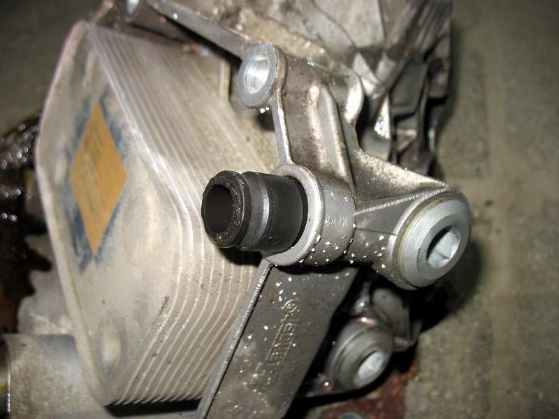

    сломалась пластиковая трубочка, соединяющая теплообменник с двигателем.
    Течёт обычно на генератор и с него капает вниз.
    Надо снимать корпус масляного фильтра.
  3. Vong.Bong
    Vong.Bong Новичок
    20 ноя 2019
    4
    Цена вопроса (вместе с ремонтом)?
  4. Bla©k
    Bla©k Модератор
    9 июл 2010
    11.348
    A8Q
    трубочка сама по себе стоит копейки. Помню цену оригинала 200-300 р. Кто-то из латуни точит, потому что пластика хватит лет на 5.
    Плюс прокладок/колечек всяких ещё на несколько тысяч.
    Ну и главное - сама работа.
    Официалы должны делать со снятием двигателя и съёмом выпускного коллектора. Тянет за собой ещё и сход/развал.
    В сервисах/гаражах сделают без съёма двигателя. Подешевле будет.
    Узнавайте там, где будете делать.

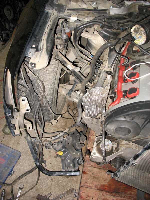

    Двигатель не снимают, только бампер. Кроме трубочки меняют и все резиновые колечки, есть специальный ремкомлект.

    Я тоже двигатель не снимал.
    Но по ELSA двигатель должен быть снят. Поэтому я говорю - официалы должны снимать двигатель.
    В 2013 году звонил дилеру по этому поводу. Что-то ближе к 30ке выходило. Съём ДВС подтвердили.
  8. мэнчик
    мэнчик Новичок
    30 дек 2015
    72
    Audi А8L d3 4.2 2004
    Возможно. Но официалы не чинят тачки старше 10 лет.
    В прошлом году я заплатил 20 т. за эту работу и что то в районе 4 т. за ремкомплекты.
