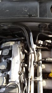

    Здравствуйте Уважаемые форумчане!
    Прошу Вашей помощи! Потекла топливная трубка обратки на A6 C5 1.8 T 1999 года. Скажите диаметр и длинну этой топливной трубки! Спасибо Вам большое! Фото внизу!
    P.S Та трубка что перемотана серой лентой :)

    привет. в свое время эксплуатировал суперб с таким же мотором. тоже потекла топливная трубка под капотом, только в районе моторного щита.
    с дура ума купил в сборе всю магистраль (до сих пор в гараже валяется), правда до замены дело не дошло - очень муторное занятие.
    вышел из ситуации вживлением в месте пробоины топливного шланга подходящего по диаметру с двумя хомутами. после этого проездил больше года до продажи машины. никаких проблем более не возникало.
    главное вживить кусок хорошего шланга, я брал на разборке по моему от мазды 6 первого поколения, ну и конечно качественные хомуты
